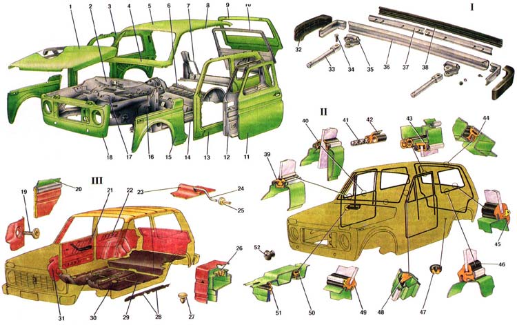

1. Капот; 2. Верхний усилитель щитка передка; 3. Правая боковина; 4. Рамка ветрового окна; 5. Панель крыши; 6. Задняя панель пола; 7. Боковая стойка задка: 8. Усилитель крыши; 9. Наружная панель двери задка; 10. Внутренняя панель двери задка; 11. Наружная панель боковой двери: 12. Внутренняя панель боковой двери; 13. Левая боковина; 14. Соединитель пола и боковины; 15. Переднее крыло; 16. Брызговик переднего крыла; 17. Щиток передка; 18. Панель облицовки радиатора; 19. Держатель обивки; 20. Верхний держатель обивки двери; 21. Обивка двери; 22. Обивка арки и боковины; 23. Обивка крыши; 24. Дуга обивки крыши; 25. Противоскрипная втулка: 26. Гайка крепления обивки; 27. Держатель коврика пола; 28. Облицовка порога двери; 29. Задний коврик пола; 30. Передний коврик пола; 31. Обивка боковой панели передка; 32. Боковая накладка; 33. Соединитель; 34. Болт крепления; 35. Кронштейн: 36. Балка бампера: 37. Держатель накладок; 38. Резиновая накладка; 39. Уплотнитель поворотной форточки; 40. Нижний уплотнитель опускного стекла; 41. Каркас уплотнителя; 42. Уплотнитель двери; 43. Уплотнитель опускного стекла двери; 44. Уплотнитель двери задка; 45. Уплотнитель стекла двери задка: 46. Уплотнитель стекла боковины: 47. Резиновая заглушка; 48. Уплотнитель рамки ветрового окна; 49. Уплотнитель ветровою стекла; 50. Уплотнитель капота; 51. Уплотнитель коробки воздухопритока; 52. Уплотнитель соединителя переднего бампера; 53. I.Задний бампер; 54. II.Резиновые уплотнители: 55. III.Внутренняя отделка салона.
