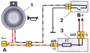

1. звуковой сигнал; 2. выключатель звукового сигнала; 3. монтажный блок; А. колодка проводов к электродвигателю вентилятора системы охлаждения двигателя; В. к источникам питания. |
Звуковой сигнал типа 20.3721 закреплен на усилителе панели рамки радиатора в моторном отсеке. Он включается центральной кнопкой рулевого колеса. Контактное кольцо выключателя закреплено на рулевом колесе, а подпружиненные контакты - на соединителе подрулевого переключателя. Если звук сигнала стал слабым и хриплым, отрегулируйте его, поворачивая винт на корпусе в ту или иную сторону. |
