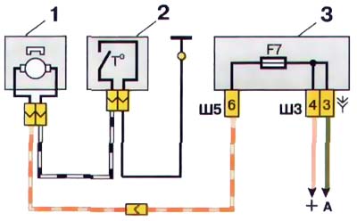

1. электродвигатель вентилятора; 2. датчик включения электродвигателя; 3. монтажный блок; А. к источникам питания.
Электродвигатель - постоянного тока с возбуждением от постоянных магнитов, типа МЭ-272. Технические характеристики электродвигателя Номинальная частота вращения вала с крыльчаткой, мин-1.....2500-2800 Потребляемый при этом ток, А, не более.....15,3 На двигателе 2110 электродвигатель включается датчиком, ввернутым в бачок радиатора. Температура замыкания контактов датчика 99±2°С, а размыкания 94±2°С. Контакты датчика рассчитаны на большой ток, поэтому реле электровентилятора - в отличие от прежних моделей ВАЗа - здесь не применяется. На двигателях 2111 и 2112 электродвигатель включается контроллером системы впрыска через реле. В этом случае датчик в радиатор не устанавливается. Электродвигатель не нуждается в обслуживании, а при выходе из строя должен заменяться новым.
