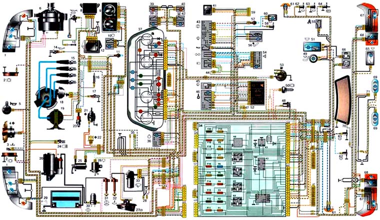

1. блок-фара; 2. датчики износа колодок передних тормозов; 3. датчик включения электродвигателя вентилятора; 4. электродвигатель вентилятора системы охлаждения двигателя; 5. звуковой сигнал; 6. генератор: 7. датчик уровня масла; 8. блок управления электромагнитным клапаном карбюратора; 9. контроллер отопителя; 10. выключатель клапана рециркуляции; 11. лампа подсветки рычагов управления отопителем; 12. коммутатор; 13. концевой выключатель карбюратора; 14. датчик контрольной лампы давления масла; 15. свечи зажигания; 16. электромагнитный клапан карбюратора; 17. датчик указателя температуры охлаждающей жидкости; 18. датчик-распределитель зажигания; 19. катушка зажигания; 20. стартер; 21. электродвигатель вентилятора отопителя; 22. дополнительный резистор электродвигателя отопителя; 23. датчик скорости; 24. выключатель света заднего хода; 25. микромоторедуктор привода заслонки отопителя; 26. клапан рециркуляции; 27. датчик уровня тормозной жидкости; 28. колодки для подключения электродвигателя омывателя заднего стекла; 29. аккумуляторная батарея; 30. электродвигатель смывателя ветрового стекла; 31. датчик уровня омывающей жидкости; 32. датчик уровня охлаждающей жидкости; 33. моторедуктор очистителя ветрового стекла; 34. монтажный блок: 35. колодки для подключения жгута предупредительного света; 36. переключатель наружного освещения; 37. комбинация приборов; 38. выключатель заднего противотуманного света; 39. контрольная лампа противотуманного света; 40. контрольная лампа обогрева заднего стекла; 41. часы; 42. выключатель обогрева заднего стекла; 43. подрулевой переключатель; 44. колодка для переключения проводов при установке блок-фар другого типа; 45. регулятор освещения приборов; 46. выключатель зажигания; 47. колодки для подключения жгута проводов очистителей фар; 48. розетка для переносной лампы; 49. плафон индивидуального освещения салона; 50. выключатель стоп-сигнала; 51. плафон освещения салона; 52. блок бортовой системы контроля; 53. датчик указателя уровня топлива; 54. выключатель аварийной сигнализации; 55. датчик ремня безопасности водителя; 56. прикуриватель; 57. лампа подсветки пепельницы; 58. выключатель лампы освещения вещевого ящика; 59. колодка для подключения бортового компьютера; 60. лампа освещения вещевого ящика; 61. боковые указатели поворота; 62. выключатели в стойках передних дверей; 63. выключатели в стойках задних дверей; 64. выключатель контрольной лампы стояночного тормоза; 65. фонарь освещения багажника; 66. датчик температуры для системы отопления; 67. наружные задние фонари; 68. внутренние задние фонари; 69. фонари освещения номерного знака; 70. элемент обогрева заднего стекла; 71. колодка для подключения дополнительного стоп-сигнала; В жгуте проводов панели приборов вторые концы проводов белого, черного, оранжевого цветов, белого с красной полоской и желтого с голубой полоской соединены между собой в одних точках. Схемы электрооборудования автомобилей ВАЗ-2III и ВАЗ-2112 отличаются (за исключением системы управления двигателем) только добавлением очистителя и омывателя двери задка.
