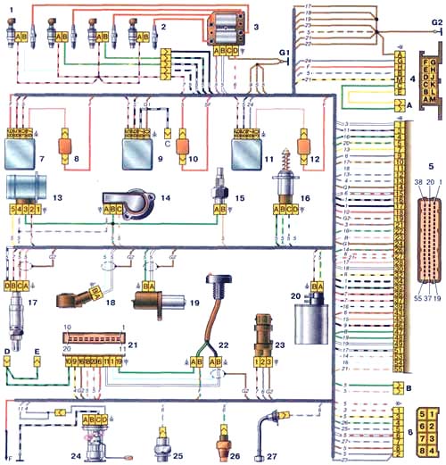

LADA.CarsClub » Устройство автомобилей ЛАДА » ВАЗ 2110 » Схема системы упр. двиг. (ЕВРО-2) контроллер MP7.0
1. форсунки; 2. свечи зажигания; 3. модуль зажигания; 4. колодка диагностики; 5. контроллер; 6. колодка, присоединяемая к жгуту проводов панели приборов; 7. главное реле; 8. предохранитель, защищающий цепи главного реле; 9. реле электровентилятора; 10. предохранитель, защищающий цепи реле электровентилятора; 11. реле электробензонасоса; 12. предохранитель, защищающий цепи реле электробензонасоса; 13. датчик массового расхода воздуха; 14. датчик положения дроссельной заслонки; 15. датчик температуры охлаждающей жидкости; 16. регулятор холостого хода; 17. датчик кислорода; 18. датчик детонации; 19. датчик положения коленчатого вала; 20. электромагнитный клапан продувки адсорбера; 21. блок управления автомобильной противоугонной системы (АПС); 22. индикатор состояния АПС; 23. датчик скорости автомобиля; 24. электробензонасос с датчиком уровня топлива; 25. датчик контрольной лампы давления масла; 26. датчик указателя температуры охлаждающей жидкости; 27. датчик уровня масла; А. колодка, присоединяемая к жгуту салонной группы антиблокировочной системы тормозов (АБС); В. колодка, присоединяемая к жгуту проводов кондиционера; С. колодка, присоединяемая к жгуту проводов электровентилятора; D. провода, присоединяемые к выключателю зажигания (лампа подсветки); E. колодка, подключаемая к голубым проводам с белой полоской, отсоединенным от выключателя зажигания; F. к клемме "+" аккумуляторной батареи; G1, 02. точки заземления. Наряду с буквенным обозначением цвета проводов на данной схеме применяется обозначение номера элемента схемы, к которому присоединяется данный провод, например "-5-". На схеме не показаны точки соединения розово-черных, красных и зеленого с красной полоской проводов.
