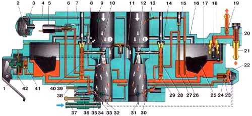

Экономайзер мощностных режимов включается в работу при значительном открытии дроссельных заслонок. Топливо забирается из поплавковой камеры через шариковый клапан. Пока диафрагма экономайзера удерживается разрежением во впускном коллекторе, клапан закрыт. Когда дроссельные заслонки значительно открываются, разрежение за ними падает, и клапан под действием диафрагмы начинает пропускать топливо, которое поступает через жиклер экономайзера в эмульсионный колодец в обход главного жиклера, обогащая смесь.
Эконостат включается в работу на режимах максимальной мощности двигателя, обеспечивая дополнительное поступление топлива непосредственно из поплавковой камеры (через жиклер эконостата и систему трубок) во вторую смесительную камеру.
Ускорительный насос - диафрагменного типа, с механическим приводом через профильный кулачок, расположенный на оси дроссельной заслонки первой камеры. При открытии дроссельной заслонки кулачок воздействует на рычаг, который, в свою очередь, надавливает на диафрагму. Порция топлива через распылители впрыскивается в смесительные камеры карбюратора, обогащая горючую смесь на режимах разгона автомобиля. Ускорительный насос снабжен двумя шариковыми клапанами: обратный клапан расположен в канале, связывающем поплавковую камеру с полостью насоса; он открывается и полость заполняется топливом при отпущенной педали "газа", когда возвратная пружина отводит диафрагму насоса назад, и закрывается при нагнетании топлива. Другой клапан расположен в распылителе; он открывается под давлением нагнетаемого топлива и закрывается под действием собственного веса, как только подача топлива прекращается. Это предотвращает вытекание топлива из каналов и подсос воздуха. Производительность насоса не регулируется -она определяется профилем кулачка.
Полуавтоматическое пусковое устройство снижает токсичность отработавших газов на режимах пуска и прогрева двигателя, а также упрощает управление автомобилем - отсутствует привод управления воздушной заслонкой из салона автомобиля (кнопка "подсос"). Основа устройства - плоская спиральная биметаллическая пружина. При низкой температуре пружина - через систему тяг и рычагов - удерживает воздушную заслонку в закрытом положении. После запуска двигателя разрежение в задроссельном пространстве передается в полость за диафрагмой пускового устройства. Диафрагма втягивается, и ее шток приоткрывает воздушную заслонку на пусковой зазор, устанавливаемый регулировочным винтом. По мере прогрева двигателя биметаллическая пружина нагревается охлаждающей жидкостью, проходящей через жидкостную камеру, и распрямляется, полностью открывая воздушную заслонку. Биметаллическая пружина устанавливается на предприятии-изготовителе, и ее дополнительная регулировка в эксплуатации не требуется.
Экономайзер принудительного холостого хода состоит из датчика-винта закрытого положения дроссельной заслонки, электромагнитного запорного клапана и блока управления. Электромагнитный клапан перекрывает подачу топлива в систему холостого хода и переходную систему первой камеры. Нормальное состояние клапана (напряжение не подается) - закрытое. Он открывается при включении зажигания или нажатии педали "газа" при работающем двигателе, а также при частоте вращения коленчатого вала 1900 мин 1 и ниже. Клапан закрывается, если педаль "газа" отпущена (датчик-винт замкнут на массу) и обороты двигателя превышают 2100 мин-1, а также при выключении зажигания, что предотвращает вспышки в цилиндрах двигателя (дизелинг). |
