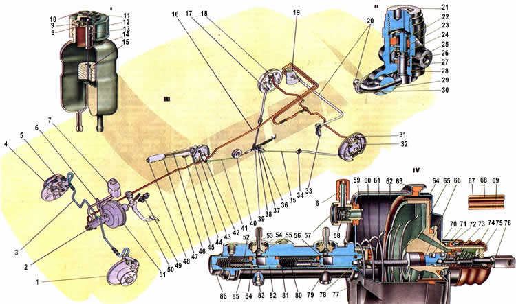

1. Диск тормоза. 2. Главный цилиндр гидропривода тормозов. 3. Трубопровод контура привода передних тормозов. 4. Защитный кожух переднего тормозного механизма. 5. Суппорт переднего тормоза. 6. Наконечник с трубопроводом. 7. Бачок главного цилиндра. 8. Неподвижный контакт. 9. Подвижный контакт. 10. Корпус клеммного устройства. 11. Толкатель для проверки исправности устройства контроля уровня жидкости. 12. Крышка бачка. 13. Корпус контактного устройства. 14. Отражатель. 15. Поплавок. 16. Трубопровод контура привода задних тормозов. 17. Фланец заднего наконечника оболочки троса. 18. Колесный цилиндр заднего тормоза. 19. Рогуля гор давления задних тормозов. 20. Рычаг привода регулятора давления. 21. Пробка корпуса регулятора давления. 22. Втулка. 23. уплотнитель головки поршня. 24. Тарелка пружины. 25. Корпус регулятора давления. 26. Пружина. 27. Уплатнительное кольцо поршня. 28. Поршень регулятора давления. 29. Ось рычага. 30. Пластина рычага. 31. Колодка тормозного механизма. 32. Рычаг ручного привода колодок. 33. Стойка рычага привода регулятора давления. 34. Кронштейн крепления оболочки троса. 35. Задний трос. 36. Контргайка. 37. Регулировочная гайка. 38. Втулка. 39. Направляющая заднего троса. 40. Направляющий ролик. 41. Передний трос. 42. Возвратный рычаг привода стояночного тормоза. 43. Кронштейн рычага привода стояночного тормоза. 44. Защелка рычага. 45. Упор включателя контрольной лампы стояночного тормоза. 46. Тяга защелки рычага. 47. Рычаг привода стояночного тормоза. 48. Кнопка рычага привода стояночного тормоза. 49. Выключатель стоп. сигнала. 50. Педаль тормоза. 51. Вакуумный усилитель. 52. Тарелка пружины уплотнительного кольца. 53. Штуцер. 54. Стопорная шайба. 55. Уплотнительная прокладка. 56. Распорное кольцо. 57. Корпус вакуумного клапана. 58. Вакуумный клапан. 59. Обойма уплотнителя штока. 60. Уплотнитель штока. 61. Шток. 62. Возвратная пружина корпуса клапана. 63. Диафрагма. 64. Крышка корпуса вакуумного усилителя. 65. Корпус клапана вакуумного усилителя. 66. Буфер штока. 67. Наружная оболочка шланга. 68. Нитяная оболочка. 69. Внутренняя оболочка. 70. Упорная пластина поршня. 71. Поршень клапана. 72. Уплотнитель крышки корпуса вакуумного усилителя. 73. Клапан вакуумного усилителя. 74. Защитный чехол корпуса клапана. 75. Воздушный фильтр. 76. Толкатель клапана вакуумного усилителя. 77. Возвратная пружина клапана. 78. Пружина клапана. 79. Корпус вакуумного усилителя. 80. Регулировочный болт. 81. Поршень привода передних тормозов. 82. Возвратная пружина поршня. 83. Упорная шайба. 84. Поршень привода задних тормозов. 85. Ограничительный винт поршня. 86. Уплотнительное кольцо. 87. Пружина уплотнительного кольца. 88. Пробка корпуса главного цилиндра. 89. I-Бачок главного цилиндра. 90. II-Регулятор давления. 91. III-Схема привода тормозов. 92. IV-Главный цилиндр и вакуумный усилитель.
Тормозная система автомобиля по своему назначению и выполняемым функциям разделяется на рабочую, запасную и стояночную. Рабочая тормозная система обеспечивает регулирование скорости автомобиля и его остановку с необходимой эффективностью, запасная остановку автомобиля с необходимой эффективностью при выходе из строя рабочей тормозной системы, а стояночная служит для удержания стоящего автомобиля. Ее можно использовать и как аварийную при выходе из строя рабочей или запасной тормозных систем. Рабочая тормозная система имеет двухконтурный раздельный гидравлический привод на тормозные механизмы передних и задних колес, что значительно повышает безопасность движения автомобиля. При отказе одного из контуров другой используется в качестве запасной тормозной системы, т. е. она является частью рабочей тормозной системы. Привод тормозов Гидравлический привод включает в себя тормозную педаль 50, вакуумный усилитель 51, главный цилиндр 2 гидропривода тормозов, бачок 7, регулятор 19 давления задних тормозов, колесные (рабочие) цилиндры тормозных механизмов, трубопроводы и шланги. Педаль 15 тормоза подвешена к кронштейну 4 совместно с педалью сцепления при помощи оси 8. В ступице педали установлены разрезные пластмассовые втулки 9, через которые проходит внутренняя металлическая втулка 5. Относительно этой втулки поворачивается педаль тормоза. Педаль шарнирно соединена с толкателем вакуумного усилителя и в исходное положение возвращается усилием оттяжной пружины. В этом положении упор педали упирается в буфер выключателя 49 стоп-сигнала. Вакуумный усилитель уменьшает усилие, прикладываемое к педали тормоза при торможении. Он крепится к пластине кронштейна педалей сцепления и тормоза на четырех шпильках гайками. Между вакуумным усилителем и пластиной кронштейна установлена резиновая изолирующая прокладка. Между корпусом 77 и крышкой 64 корпуса вакуумного усилителя зажат наружный поясок резиновой диафрагмы 63, разделяющий усилитель на вакуумную и атмосферную полости. Вакуумная полость через шланг 6 с наконечником и клапаном 58 соединяется с впускной трубой двигателя. Для герметизации соединения наконечник 6 соединен с вакуумным усилителем через резиновый фланец. Внутри вакуумного усилителя расположен пластмассовый корпус 65 клапана, хвостовик которого на выходе из корпуса вакуумного усилителя герметизирован уплотнителем 72. Он установлен в гнезде корпуса усилителя и поджат к отбортовке гнезда дистанционным кольцом, которое запирается стопорным кольцом. Для защиты подвижного хвостовика корпуса клапана от загрязнения на отбортованную часть корпуса усилителя и на хвостовик корпуса клапана надет гофрированнный защитный чехол 74 В корпусе 65 клапана размещены: буфер 66, поршень 71 с толкателем 76. резиновый клапан 73, пружины с опорными чашками и воздушный фильтр 75. В выточку поршня 71 заходит упорная пластина 70, другой конец которой упирается в поясок диафрагмы 63. что предотвращает ее выпадание. Пластина 70 фиксирует в корпусе 65 поршень в сборе с толкателем 76 и клапаном 73. В буфер 66 упирается в шток 61 привода поршня главного цилиндра. На выходе из корпуса вакуумного усилителя шток обжат уплотнителем 60. который поджимается обоймой 59 к гнезду корпуса усилителя. В торцевое отверстие штока ввернут болт 78, которым регулируется выход штока из корпуса усилителя (1.05-1,25 мм) Шаровая головка толкателя 76 обжата в гнезде поршня. Резиновый клапан 73 собран на толкателе. Подвижная головка клапана, усиленная металлической шайбой, поджата пружиной через опорную чашку к заднему торцу поршня (при полном растормаживании). Для подвижной головки клапана в корпусе 65 имеется седло. Неподвижный буртик клапана 73 поджат пружиной через опорную чашку к внутренней стенке хвостовика корпуса клапана, создавая надежное уплотнение. Для очистки атмосферного воздуха в хвостовике корпуса клапана установлен поролоновый воздушный фильтр 75. Корпус 65 клапана постоянно отжимается пружиной 62 в сторону крышки 64. Между собой корпус 77 и крышка усилителя соединены за счет ввода выступов крышки во впадины корпуса и дальнейшего поворота крышки до завода ее краев под выступы корпуса. Разъем крышки и корпуса усилителя уплотнен буртом резиновой диафрагмы 63, зажатым между ними. В корпусе усилителя крепится через резиновый фланец пластмассовый наконечник шланга 6, в котором вмонтирован вакуумный клапан 58, предотвращающий попадание горючей смеси в вакуумную полость усилителя. Главный цилиндр 2 гидропривода тормозов крепится на двух шпильках к вакуумному усилителю. Сверху в его корпусе выполнены три резьбовых отверстия для штуцеров трубопроводов, отводящих жидкость в контуры привода передних и задних тормозов, и два гнезда, в которых крепятся стопорными шайбами штуцеры, соединенные шлангами с бачком гидропривода тормозов. Внутреннее цилиндрическое отверстие цилиндра обработано с большой точностью и высокой чистотой поверхности. С одной стороны полость цилиндра закрыта резьбовой пробкой 86. В цилиндре последовательно установлены два поршня, один из которых приводит в действие задние тормоза, другой - передние. Между пробкой и поршнем 82, а также между поршнями 82 и 79 установлены возвратные пружины 80, под действием которых они возвращаются в исходное положение при растормаживании. При этом ход поршней в цилиндре ограничен винтами 83, хвостовики которых заходят в продольные пазы поршней. Поршень 82 привода задних тормозов уплотнен в цилиндре двумя кольцами 84. Переднее кольцо пружиной 85 поджато к торцевой поверхности канавки. Другой конец пружины упирается в тарелку 52. Заднее кольцо поджато к торцу поршня пружиной 80 через шайбу 81 Поршень 79 привода передних тормозов имеет аналогичное уплотнение, только заднее кольцо расположено в канавке поршня и имеет другую форму. На обоих поршнях свободно надеты распорные кольца 56. В исходном положении поршня распорное кольцо, упираясь в стопорный винт, отводит уплотнительное кольцо от торца канавки. При этом через образовавшийся зазор рабочая полость цилиндра сообщается с бачком гидропривода тормозов. Канавка переднего уплотнительного кольца через радиальное отверстие и осевой канал в поршне сообщается с рабочей полостью цилиндра. Поэтому, когда в рабочей полости увеличивается давление жидкости, уплотнительное кольцо плотнее прижимается к зеркалу цилиндра. Последовательное расположение поршней в цилиндре обеспечивает раздельный привод передних и задних тормозов. Бачок гидроцилиндра двухсекционный, изготовлен из полупрозрачной пластмассы, что обеспечивает визуальный контроль за уровнем жидкости. В нижней части корпуса бачка имеется два наконечника для подсоединения шлангов. На заливную горловину бачка навернута крышка 12, которая поджимает корпус 10 клеммного устройства и отражатель 14 к торцу горловины. В корпусе 10 смонтировано устройство для контроля уровня жидкости в бачке. Оно состоит из поплавка 15, на штоке которого расположен подвижный контакт 9, и неподвижного контакта 8, закрепленного в пластмассовом корпусе 10. При понижении уровня жидкости поплавок опускается, контакты замыкают цепь контрольной лампы, и она загорается. В центральном отверстии корпуса клеммного устройства установлен толкатель 11, при нажатии на который проверяется работоспособность цепи контрольной лампы при полном уровне жидкости в бачке. Регулятор давления 19 включен в привод задних тормозов для того, чтобы не допускать повышения давления в этом контуре при уменьшении нагрузки на заднюю ось колес. Иначе возможна блокировка задних колес и их юз. Регулятор давления крепится двумя болтами с пружинными шайбами к кронштенйу кузова, причем одно отверстие в кронштейне выполнено овальным, что позволяет регулировать положение регулятора давления. В действие регулятор давления приводится торсионным рычагом 20, который крепится к кузову обоймой 32 через резиновую опорную втулку 33. Длинное плечо рычага 31 привода регулятора давления соединено шарнирно через стойку 13 с балкой заднего моста, а короткое плечо проходит через отверстие оси 29 и заходит в вырез нижней части поршня 28 регулятора давления. Это плечо передает на поршень колебательное движение балки заднего моста. В корпус регулятора давления ввернуты штуцеры двух трубопроводов: нижнего для подвода жидкости от главного цилиндра, верхнего для подачи жидкости к колесным цилиндрам задних тормозов. Поршень 28 регулятора давления на выходе из корпуса уплотнен кольцом 27, расположенным в металлической обойме. Это кольцо поджато к нижней части корпуса пружиной 26. Верхний конец пружины упирается в плавающую тарелку 24 и через нее в заплечики поршня. Пружина стремится поджать поршень до упора его в пробку 21. которая ввернута в корпус регулятора давления. Под пробку установлена уплотнительная прокладка. Втулка 22 свободно надета на головку поршня. Она ограничивает подъем уплотнителя 23 вверх к головке поршня. Шланг высокого давления трехслойный Внутренняя 69 и наружная 67 оболочки шланга резиновые, между ними размещена нитяная оболочка 68. При эксплуатации автомобиля не допускаются трещины и другие повреждения на наружной оболочке шланга.
