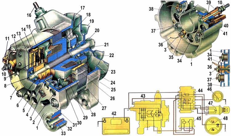

1. Крышка генератора со стороны контактных колец. 2. Выпрямительный блок. 3. Болт крепления выпрямительного блока и фазных выводов обмотки статора. 4. Контактные кольца. 5. Смотри 4. 6. Задний шариковый подшипник вала ротора. 7. Конденсатор для уменьшения уровня радиопомех. 8. Вал ротора. 9. Щетка, соединенная с выводом ''ш" регулятора напряжения. 10. Плюсовой клеммовый болт (вывод "ЗО"). 11. Штекер центрального вывода обмотки статора. 12. Кожух регулятора напряжения и щеткодержателя. 13. Регулятор напряжения. 14. Щеткодержатель. 15. Щетка, соединенная с выводом "В" регулятора напряжения. 16. Шпилька для крепления планки натяжного устройства. 17. Крыльчатка шкива. 18. Передний клювообразный полюсный наконечник ротора. 19. Шкив привода генератора. 20. Гайка крепления шкива. 21. Дистанционное кольцо. 22. Передний шариковый подшипник вала ротора. 23. Крышка генератора со стороны привода . 24. Каркас обмотки ротора. 25. Обмотка ротора. 26. Изоляция паза статора. 27. Статор. 28. Клин проводов статора. 29. Обмотка статора. 30. Задний клювообразный полюсный наконечник ротора. 31. Стяжной болт генератора. 32. Буферная втулка. 33. Втулка. 34. Диод выпрямителя с обратной полярностью ("отрицательный' ) 35. Изолирующая пластина. 36. Фазный вывод обмотки статора. 37. Диод выпрямителя с нормальной полярностью ("положительный’’) 38. Держатель положи тельных диодов. 39. Изоляционные втулки. 40. Провод центрального вывода обмотки статора. 41. Держатель отрицательных диодов 42. Аккумуляторная батарея. 43. Генератор. 44. Монтажный блок . 45. Реле контрольной лампы заряда аккумуляторной батарейке. 46. Вольтметр. 47. Выключатель зажигания. 48. Комбинация приборов с контрольной лампой заряда аккумуляторной батареи.
