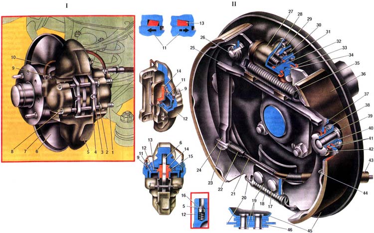

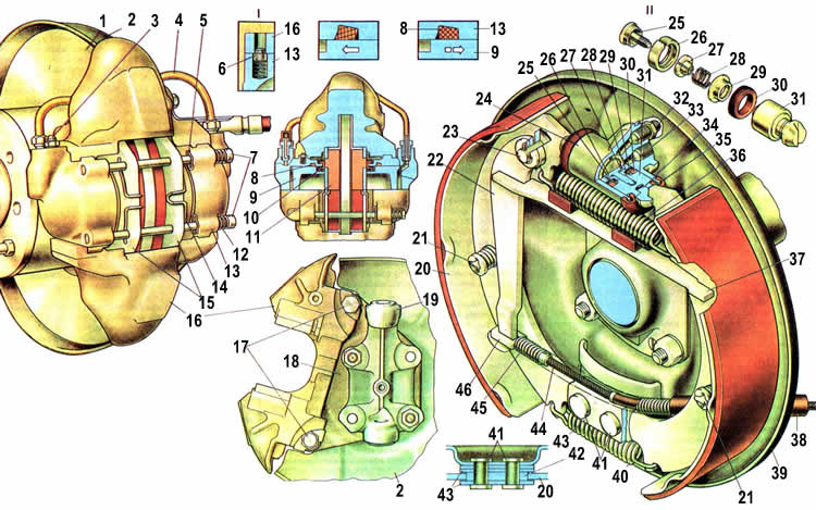

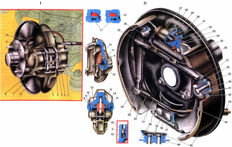

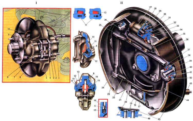

1. Пружины пальцев крепления колодок; 2. Шплинт; 3. Прижимная пружина колодки; 4. Тормозные колодки; 5. Суппорт тормозного механизма; 6. Диск тормоза; 7. Защитный кожух; 8. Палец крепления колодок тормоза; 9. Штуцер для прокачки привода тормозного механизма; 10. Соединительная трубка цилиндров; 11. Поршень; 12. Колесный цилиндр; 13. Уплотнительное кольцо поршня; 14. Фрикционная накладка колодки; 15. Защитный колпачок поршня; 16. Фиксатор цилиндра; 17. Заклепка крепления опорной и направляющей пластин колодок; 18. Нижняя стяжная пружина колодок; 19. Направляющая пластина; 20. Тормозная колодка; 21. Задний трос привода стояночного тормоза; 22. Пружина заднего троса; 23. Наконечник заднего троса; 24. Рычаг привода стояночного тормоза; 25. Распорная планка тормозных колодок; 26. Палец рычага привода колодок; 27. Корпус колесного цилиндра; 28. Распорная пружина поршней; 29. Штуцер для прокачки привода заднего тормоза; 30. Штуцер трубки подвода тормозной жидкости; 31. Уплотнительное кольцо поршня; 32. Поршень цилиндра; 33. Защитный колпачок колесного цилиндра; 34. Упор колодки; 35. Верхняя стяжная пружина колодок; 36. Фрикционная накладка колодки; 37. Ребро колодки; 38. Пружина; 39. Ось: 40. Втулка пружины; 41. Фрикционные шайбы; 42. Втулка оси автоматического устройства; 43. Оболочка троса; 44. Направляющая пружина; 45. Опорный щит тормозного механизма; 46. Опорная пластина колодок; 47. I.Тормозной механизм переднего колеса; 48. II.Тормозной механизм заднего колеса.
Тормозные механизмы колес смонтированы непосредственно в колесах автомобиля. Они предназначены для создания сопротивления движению автомобиля. Тормозной механизм переднего колеса дисковый. Он состоит из суппорта 5 а сборе с рабочими цилиндрами 12, двух тормозных колодок 4, пальцев 8 крепления колодок и трубопроводов. Суппорт отлит из высокопрочного чугуна. Он крепится к фланцу поворотного кулака вместе с защитным кожухом 7 и поворотным рычагом. В суппорте выполнены радиусный паз для размещения тормозного диска и два поперечных паза, в которых расположены тормозные колодки. В приливах суппорта имеются два окна с направляющими пазами, в которых установлены два противолежащих колесных цилиндра 12. Точное расположение цилиндров относительно суппорта обеспечивается пружинными фиксаторами 16. При установке цилиндра в паз суппорта фиксатор под действием пружины заходит в специальный боковой паз суппорта. Корпус рабочего цилиндра 12 отлит из алюминиевого сплава. В цилиндре расположен стальной полый поршень И, уплотнений резиновым кольцом 13. Оно расположено в канавке цилиндра и служит не только для уплотнения зазора, но и для возврата поршня в исходное положение при растормаживании. Полость цилиндра защищена от загрязнения резиновым колпачком 15, наружная кромка которого удерживается на буртике цилиндра, а внутренняя кромка охватывает посадочный поясок поршня. Рабочие полости цилиндров соединены между собой трубкой 10. Во внешний цилиндр ввернут штуцер 9 для прокачки привода передних тормозов, во внутренний - штуцер для подвода жидкости. Поршни 11 упираются в тормозные колодки 4, на которые наклеены фрикционные накладки. Колодки установлены на направляющих пальцах 8, которые удерживаются от осевого смещения шплинтами 2, а чтобы не было вибраций колодок на пальцах, применяются пружины 3, прижимающие колодки к пальцам. Под головки пальцев установлены пружины 1. При торможении поршни под давлением жидкости выдвигаются из колесных цилиндров и увлекают за собой уплотнительные кольца 13, которые при этом скручиваются. При растормаживании, когда давление в приводе падает, поршни за счет упругой деформации колец 13 вдвигаются обратно в цилиндры. При этом накладки 14 тормозных колодок будут находиться в легком соприкосновении с тормозным диском. При износе накладок, когда зазор в тормозном механизме увеличивается, в приводе создается большее давление жидкости, чтобы создать тормозной момент. Под действием давления жидкости поршни 11 проскальзывают относительно колец 13 и занимают новое положение в цилиндрах, которое обеспечивает оптимальный зазор между диском и колодками. Тормозной* механизм заднего колеса барабанный, смонтирован на опорном щите 45, который крепится болтами к фланцу балки заднего моста. К нижней части щита двумя заклепками 17 крепится пакет пластин, из которых пластина 46 является опорной для колодок 20, а пластины 19 ограничивают осевое перемещение нижней части колодок. Внутренняя изогнутая пластина ограничивает перемещение троса 21 в сторону щита. В верхней части щита 45 крепится двумя болтами колесный цилиндр 27. Снаружи в резьбовое отверстие цилиндра ввернуты штуцер 29 для прокачки привода тормозов и штуцер 30 трубки подвода жидкости в цилиндр. С обеих сторон в цилиндр установлены поршни 32 с уплотнительными кольцами 31, которые прижимаются к торцу поршней пружиной 28 через опорные чашки. В поршни запрессованы упоры 34, в прорези которых заходят верхней частью колодки. Полость колесного цилиндра предохраняется от загрязнения резиновыми колпачками 33, которые надеваются внутренней кромкой на поршни, а наружной на корпус цилиндра. Тормозные колодки стянуты пружинами 35 и 18, которые поджимают колодки к нижней опоре и упорам поршней колесного цилиндра. Вследствие нежесткого соединения колодок со щитом тормоза, они самоустанавливаются в момент соприкосновения с тормозным барабаном, что улучшает эффективность торможения и приводит к более равномерному износу накладок. Для автоматического регулирования зазора между колодками и барабаном на колодках смонтированы специальные устройства. Каждое из них состоит из оси 39, приваренной к оси тормоза, и фрикционного элемента. Ось 39 проходит через овальное отверстие ребра колодки. На оси установлены с зазором две свинченные между собой втулки 40 и 42. Между фланцами втулок расположена пружина 38, ее опорные чашки и две фрикционные шайбы 41, которые зажимают ребро колодки с определенным усилием. Это усилие таково, что стяжные пружины 18 и 35 не могут сместить колодки относительно фрикционных шайб, несмотря на овальные отверстия в ребрах колодок. Но при износе накладок 36. когда водителю приходится увеличивать усилие на педаль тормоза, увеличивается давление в контуре привода задних тормозов, поршни перемещают колодки относительно фрикционных шайб, прижимая колодки к барабану. При этом колодки займут новое положение относительно барабана. При дальнейшем торможении колодки будут перемещаться на величину зазора между втулкой 42 и осью 39. Этот зазор обеспечивает плотное прижатие колодок к барабану и необходимый тормозной момент. При растормаживании колодки отводятся от барабана стяжными пружинами на величину зазора между втулкой 42 и осью 39. С 1986 года на автомобилях устанавливаются тормозные механизмы с устройством для автоматического регулирования зазора, которое смонтировано в колесном цилиндре. Оно унифицировано с подобными устройствами, установленными на автомобилях семейства ВАЗ 2105, 2107.
