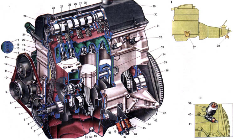

1. Коленчатый вал; 2. Крышка коренного подшипника; 3. Звездочка коленчатого вала; 4. Шкив коленчатого вала; 5. Шпонка шкива и звездочки коленчатого вала; 6. Храповик; 7. Передний сальник коленчатого вала; 8. Крышка привода механизма газораспределения; 9. Шкив генератора; 10. Звездочка валика привода вспомогательных агрегатов; 11. Ремень привода водяного насоса и генератора; 12. Валик привода вспомогательных агрегатов; 13. Шкив водяного насоса: 14. Маслосъемное кольцо; 15. Поршень; 16. Нижнее компрессионное кольцо: 17. Верхнее компрессионное кольни; 18. Блок цилиндров; 19. Головка цилиндров: 20. Цепь привода механизма газораспределения; 21. Прокладка; 22. Звездочка распределительного вала; 23. Установочный выступ; 24. Выпускной клапан; 25. Впускной клапан; 26. Корпус подшипников распределительного вала; 27. Распределительный вал; 28. Рычаг привода клапанов; 29. Маслоналивная горловина: 30. Крышка головки цилиндров; 31. Датчик указателя температуры охлаждающей жидкости; 32. Свеча зажигания; 33. Поршневой палец; 34. Маховик; 35. Держатепь заднего сальника коленчатого вала; 36. Упорное полукольцо; 37. Передняя опора двигателя; 38. Задняя опора двигателя; 39. Датчик указателя давления масла; 40. Штуцер-датчика лампы давления масла; 41. Датчик лампы недостаточного давления масла; 42. Крышка картера сцепления; 43. Масляный картер; 44. Кронштейн передней опоры; 45. Пружина передней опоры; 46. Буфер подушки передней опоры; 47. Резиновая подушка передней опоры; 48. Указатель уровня масла; 49. Крышка шатуна; 50. Пробка отверстия для слива масла; 51. Втулки валика привода вспомогательных агрегатов; 52. Поперечина задней подвески двигателя; 53. Дистанционная втулка.
На автомобилях ВАЗ-2107. -21072. -21074 установлены четырехцилиндровые, четырехтактные карбюраторные двигатели 2103, 2105 и 2106 с различным объемом цилиндров (см. "Техническая характеристика автомобилей")- Двигатель 2105. имеющим ременный привод распределительного вала, применяется только на автомобилях ВАЗ-21072, которых выпускается незначительное количество. Поэтому в данном альбоме он не описывается, а с его устройством можно ознакомиться по альбому "Автомобили ЬАЗ-2105. ВАЗ2104". Двигатели 2103 и 2106, которые описываются ниже, отличаются друг от друга блоком цилиндров и поршнями с поршневыми кольцами. Компоновка двигателей отличается простотой и удобством обслуживания. Все узлы двигателя, требующие регулировки и ухода (распределитель зажигания, свечи, карбюратор, воздушный фильтр, регулировочные винты рычагов привода клапанов, гайка натяжителя цепи, масляный фильтр, генератор), установлены в легкодоступных местах. Нумерация цилиндров ведется от шкива привода генератора и водяного насоса. С левой стороны головки цилиндров около нижней ее плоскости отлит номер каждого цилиндра, а также порядок работы цилиндров (1-3-4-2). Цилиндры двигателя объединены вместе с верхней частью картера и представляют собой единую отливку - блок цилиндров. При такой компоновке обеспечивается прочность конструкции, жесткость, компактность, надежность и уменьшается масса двигателя. В нижней части блока цилиндров на пяти опорах установлен коленчатый вал. Передний и задний концы коленчатого вала уплотняются самоподжимными резиновыми сальниками. В каждом цилиндре двигателя имеется по одному впускному и одному выпускному клапану. Поршни 15 имеют по два компрессионных кольца 16 и 17 и одно маслосъемное 14 с пружиной. Соединен поршень с шатуном поршневым пальцем 33, запрессованным в верхнюю головку шатуна. Распределительный вал 27 установлен на головке цилиндров в корпусе 26 и приводится во вращение от коленчатого вала двухрядной роликовой цепью 20. Достоинством привода являются простота конструкции и меньшая масса по сравнению с другими видами передач. Блок цилиндров 18 является базовой деталью двигателя и служит для установки и крепления механизмов, аппаратов и вспомогательных агрегатов двигателя. Блок отлит из специального низколегированного чугуна. Протоки для охлаждения двигателя сделаны по всей высоте цилиндров, что улучшает охлаждение поршней и поршневых колец и уменьшает деформации блока от неравномерного нагрева. Для повышения жесткости нижняя плоскость опущена на 50 мм ниже оси коленчатого вала. Цилиндры блока по диаметру подразделяются на пять классов через 0,01 мм, обозначаемых буквами А. В, С, D, Е: Диаметр цилиндра двигателя 2103, мм 76.00076.010 76.010-76,020 76,020-76,030 76.030-76.040 76.040-76.050 Диаметр цилиндра двигателя 2106 и 2105, мм 79,000-79,010 79,010-79,020 79,020-79, 030 79.030-79.040 79.040-79.050 Класс цилиндра указан на нижней плоскости блока против каждого цилиндра. Цилиндр и сопрягающий с Нил поршень должны иметь одинаковый класс. При ремонта цилиндры могут быть расточены и хонингованы под увеличенный диаметр поршней (на 0.4-0,8 мм) с учетом обеспечения зазора между поршнем и цилиндром 0,05-0,07 мм Для обеспечения ремонта кривошипно-шатунного механизма выпускаются детали ремонтных размеров поршни и поршневые кольца, увеличенные по диаметр) на 0,4 и 0,8 мм; вкладыши коренных и шатунных подшил инков для шеек коленчатого вала, уменьшенных по дна метру на 0,25; 0.5; 0,75 и 1.00 мм. В нижней части блока цилиндров расположены пять опор коренных подшипников коленчатого вала с тонкостенными сталеалюминиевыми вкладышами. Подшипники имеют съемные крышки 2, которые крепятся к блок) самоконтрящимися болтами. Отверстия под подшипники коленчатого вала в блоке цилиндров обрабатываются в сборе с крышками. Поэтому крышки подшипников не- взаимозаменяемы и для различия на наружной поверхности имеются риски. Опоры подшипников и соответствующие им крышки отсчитываются от переднего торца блока цилиндров. В задней опоре имеются гнезда для установки упорных полуколец 36, удерживающих коленчатый вал от осевых перемещений. Величина осевого зазора должна быть 0,06-6,26 мм. Если зазор превышает максимально допустимый (0,35 мм), необходимо заменять полукольца ремонтными, увеличенными на 0,127 мм. Следует иметь в виду, что канавки, находящиеся на одной стороне полуколец 36. должны быть обращены к упорным поверхностям коленчатого вала. С октября 1981 года на двигателях устанавливается переднее сталеалюминиевое полукольцо, заднее металлокерамическое, пропитанное маслом. В левой части блока установлен валик 12 привода масляного насоса, распределителя зажигания и топливного насоса. В отверстия под подшипники валика запрессованы свертные сталеалюминиевые втулки 51. Совместной их обработкой в блоке обеспечивается необходимая соосность подшипников. При проверке технического состояния блока и ремонте необходимо следить за совпадением смазочного отверстия в передней втулке с каналом в блоке цилиндров. Ь передней части блока цилиндров имеется полость для цепного привода механизма газораспределения. Эта полость закрыта крышкой 8. С задней стороны к блоку цилиндров прикреплен держатель 35 заднего сальника. 6 крышку 8 и держатель 35 установлены самоподжимные сальники. С левой стороны к блоку цилиндров прикреплены масляный фильтр, топливный насос, устанавливается система вентиляции картера и электрические датчики давления масла. С правой стороны на блок цилиндров устанавливается водяной насос и генератор. В нижней части блока цилиндров с правой и левой стороны имеются приливы для установки двигателя на кронштейнах подвески. На верхней плоскости в передней левой ее части устанавливается распределитель зажигания. Снизу блок цилиндров закрыт стальным штампованным картером 43. картер имеет перегородку для успокоения масла. Между картером и блоком цилиндров установлена прокладка из пробно-резиновой смеси. Головка цилиндров 19 общая для четырех цилиндров, отлита из алюминиевого сплава, имеет камеры сгорания клиновидной формы. В головку запрессованы направляющие втулки клапанов и седла, изготовленные из чугуна. Размеры седла впускного клапана больше размеров седла выпускного клапана. Между головкой и блоком цилиндров установлена про кладка, изготовленная из асбестового материала на металлическом каркасе, пропитанная графитом, по краям отверстий под цилиндры прокладка имеет окантовку и: мягкой стали. Отверстие канала подачи масла к распределительному валу окантовано медной лентой. Чтобы прокладка не прилипала к блоку и головке цилиндров, перед сборкой ее рекомендуется натереть графитом. Головка цилиндров крепится к блоку цилиндров одиннадцатью болтами. Для равномерного и плотного прилегания к блоку и исключения коробления болты необходимо затягивать на холодном двигателе в два приема с помощью динамометрического ключа и в строго определенной последовательности (от центра к периферии налево и направо поочередно). В первый прием затяжка осуществляется предварительно момент затяжки приблизительно 39,2 h-м (4 кгс-м) для десяти основных болтов и 14,7 Н-м (1,5 кгсм) для одного болта на приливе. Во второй прием производится окончательная затяжка - момент затяжки 115,7 Н-м(11,5 кгс-м) для десяти болтов и 37,24 Н-м (3,8 кгс-м) для болта на приливе. Болты крепления головки цилиндров следует подтягивать после пробега первых 2000-3000 км. а в дальнейшем после снятия головки цилиндров или при появлении признаков прорыва газов или пропуска охлаждающей жидкости между блоком и головкой цилиндров. Сверху головка цилиндров закрывается стальной штампованной крышкой. В верхней части крышка имеет горловину для заливки масла в двигатель. Для устранения течи масла между головкой цилиндров и крышкой установлена прокладка из резинопробковой смеси. Крышка крепится к головке цилиндров с помощью шпилек и гаек. Для улучшения прилегания крышки к горловине под гайки установлены широкие жесткие шайбы. Двигатель в сборе со сцеплением и коробкой передач устанавливается на автомобиле на трех эластичных опорах. Опоры воспринимают как массу силового агрегата, так и нагрузки. возникающие при трогании автомобиля с места, разгоне и торможении. Двумя передними опорами 37 двигатель крепится к поперечине передней подвески автомобиля, а задней 38 - к поперечине задней подвески автомобиля. Передние опоры имеют резиновые подушки 47, в которых завулканизированы стальные шайбы с болтами крепления. Для увеличения жесткости в отверстии внутри подушек находятся пружины 45. Для ограничения ходов применены буферы 46. которые представляют собой резиновый стержень с завулканизированной стальной втулкой. Подушка крепится к промежуточным пластинам, а те, в свою очередь, к кронштейнам 44 передней опоры двигателя. Кронштейны закрепляются на фланце блока цилиндров четырьмя шпильками. Задняя опора 38 состоит из трех стальных пластин, привулканизированных к разделяющей их резине. Верхняя пластина крепится к задней крышке коробки передач, а нижние - к поперечине задней подвески двигателя. Чтобы не помялись полки поперечины при затягивании болтов крепления опоры, между полками устанавливаются дистанционные втулки. Конструкция подвески силового агрегата обеспечивает минимальные колебания двигателя и устраняет передачу вибрация его на кузов.
