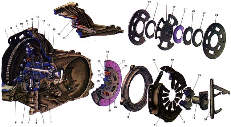

1. Картер сцепления; 2. Опорная втулка вала вилки выключения сцепления; 3. Вилка выключения сцепления; 4. Подшипник выключения сцепления; 5. Нажимная пружина; 6. Ведомый диск; 7. Маховик; 8. Нажимной диск; 9. Шкала для проверки момента зажигания; 10. Болт крепления сцепления к маховику; 11. Кожух сцепления; 12. Опорные кольца нажимной пружины; 13. Направляющая втулка муфты подшипника выключения сцепления; 14. Сальник первичного вала коробки передач; 15. Подшипник первичного вала; 16. Первичный вал; 17. Втулка вала вилки выключения сцепления; 18. Защитный чехол вилки выключения сцепления; 19. Фрикционные накладки ведомого диска; 20. Передняя пластина демпфера; 21. Фрикционные кольца демпфера; 22. Ступица ведомого диска; 23. Упор демпфера; 24. Задняя пластина демпфера; 25. Пружина демпфера; 26. Опорное кольцо пружинной шайбы; 27. Пружинная шайба демпфера; 28. Пластина, соединяющая кожух сцепления с нажимным диском; 29. Муфта подшипника выключения сцепления; 30. Соединительная пружина вилки и муфты подшипника выключения сцепления.
Сцепление крепится на маховике 7 шестью болтами и тремя установочными штифтами, которые центрируют сцепление относительно маховика. Оно закрывается алюминиевым картером 1, который крепится к блоку двигателя. Со стороны двигателя картер сцепления закрывается верхней и нижней крышками. У верхней крышки имеется шкала 9 с делениями, а на маховике метка, по которым устанавливают и проверяют момент зажигания. С этой целью на картере выполнен смотровой люк. В отверстие нижнего прилива картера сцепления запрессована втулка 2, на которую опирается нижний конец вилки 3 выключения сцепления. Верхний конец вилки заходит в пластмассовую втулку 17. Рычаг вилки выходит через люк наружу и соединяется с тросом привода выключения сцепления. На выходе рычаг вилки уплотняется защитным чехлом 18. В картере сцепления выполнены гнезда под подшипники первичного и вторичного валов коробки передач. Подшипник 15 первичного вала герметизируется сальником 14. К внутреннему торцу гнезда этого подшипника крепится болтами направляющая втулка 14 муфты 29 подшипника выключения сцепления. Ведущая часть сцепления, состоящая из кожуха И, нажимного диска 8 и нажимной пружины 5, выполнена неразъемным узлом и имеет жесткое соединение с маховиком. Эта часть сцепления предназначена для передачи крутящего момента на ведомую часть сцепления. Кожух И сцепления отштампован из специальной стали. К нему заклепками крепятся три пары упругих пластин 28, соединяющие кожух сцепления с нажимным диском 8. Такая упругая связь обеспечивает передачу крутящего момента от кожуха сцепления на нажимной диск и осевое перемещение нажимного диска в кожухе при выключении сцепления. Кроме того, за счет упругости соединительных пластин нажимный диск отводится от ведомого диска при выключении сцепления. В гнездах кожуха приварены опорные кольца 12 круглого сечения. Они являются опорами для нажимной пружины 5. относительно которых происходит ее прогиб при выключении сцепления. Нажимный диск 8 чугунный, имеет три прилива, через отверстия которых проходят заклепки крепления упругих пластин 28. Со стороны кожуха сцепления на нажимном диске выполнены углубления для вентиляции сцепления и кольцевой выступ, на который давит наружная кромка нажимной пружины. Нажимная пружина 5 отштампована из листовой стали, имеет форму усеченного конуса. Радиальные прорези, делящие пружину на двенадцать секторов, образуют на поверхности пружины лепестки, работающие как рычаги выключения сцепления. Прорези на периферии переходят в фигурные отверстия, в которые при сборке заходят выступы кожуха сцеплений, после чего концы их загибаются на LOO-IIO'. При этом пружина помещается между опорными кольцами 12. Концы лепестков в месте контакта с подшипником выключения сцепления загнуты до закругления. Нажимная пружина фосфатирована и подвергается дробеструйной обработке. Ведомая часть сцепления состоит из ведомого диска 6 в сборе с фрикционными накладками 19 и гасителем крутильных колебаний (демпфером). Ведомая часть расположена на шлицах первичного вала коробки передач и, принимая крутящий момент от деталей ведущей части, передает его на вал 16. Ведомый диск стальной с фигурными прорезями, делящими его на восемь лепестков, загнутых в разные стороны. Это придает волнообразную форму рабочей поверхности диска. К лепесткам ведомого диска независимо друг от друга приклепаны стальными заклепками фрикционные накладки 19. Головки заклепок утопают в отверстиях накладок, а их стержни расклепаны со стороны диска через отверстия противоположной накладки. Таким образом, к каждому лепестку приклепаны обе накладки, каждая своей заклепкой. Такое крепление накладок сохраняет волнообразную поверхность ведомого диска, а это обеспечивает плавное включение сцепления, так как ведомый диск становится плоским постепенно, по мере увеличения усилия прижатия его к поверхности маховика. При этом ведомый диск первоначально проскальзывает относительно поверхностей маховика и нажимного диска, и передаваемый крутящий момент возрастает постепенно. Это предохраняет детали трансмиссии от перегрузок и обеспечивает плавное трогание с места. С этой же целью, а также для гашения крутильных колебаний, ведомый диск соединяется со ступицей 22 через детали гасителя крутильных колебаний, которые обеспечивают упругую связь между ними. Во фланце ступицы выполнены шесть прямоугольных окон и три подковообразных выреза. Через них проходят упоры 23 гасителя, которые соединяют переднюю 20 и заднюю 24 пластины демпфера с ведомым диском. В пластинах демпфера и в ведомом диске, как и в ступице, имеются прямоугольные окна, в которых расположены три пары пружин 25 разной упругости и цвета покрытия. Пружины одинакового цвета расположены напротив друг друга. Применение пружин разной и определенной упругости расширяет зону действия демпфера и обеспечивает нужную характеристику его работы. С обеих сторон фланца установлены фрикционные кольца 21: одно стальное, другое из фрикционного материала. Пружинная шайба 27 демпфера через опорное кольцо 26 создает постоянный момент трения между поверхностями фрикционных колец и ступицы. Выключение сцепления осуществляется через механический привод, усилие от которого через рычаг вилки 3 передается на муфту 29 подшипника выключения сцепления. Муфта 29 в сборе с подшипником 4 расположена на направляющей втулке 13. К выступам муфты прижимается пружиной 30 вилка 3 выключения сцепления.
