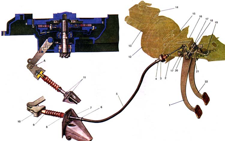

Привод сцепления механический тросовый. Педали сцепления и тормоза подвешены к кронштейну 16 на общей оси 18. Кронштейн педалей приварен к щитку передка и к коробке воздухопритока. Каждая из педалей установлена на оси на двух пластмассовых втулках, установленных в ступицах педалей. Между педалью тормоза и щекой кронштейна на оси установлена пластмассовая дистанционная втулка 21. Педаль сцепления расположена на оси между щекой кронштейна и упорной шайбой, установленной под головку оси педалей. Ось удерживается в кронштейне стопорной скобой 17. Верхний конец педали соединяется пальцем с тросом 2, который расположен в оболочке 5, по обоим концам которой закреплены наконечники. Верхний наконечник 4 расположен в резиновом буфере, а он, в свою очередь, в стальной обойме 3. Буфер упирается торцом в гнездо передка кузова, а хвостовик буфера заходит в отверстие передка, чем обеспечивается фиксация буфера в гнезде. Нижний наконечник 6 оболочки троса зажат в гнезде кронштейна 7 коробки передач двумя гайками 1-1 и фиксируется пластиной 8. Гайками И регулируется ход педали. Конец троса соединяется с поводком 10, в прорезь которого заходит крючок рычага вилки выключения сцепления. Крючок рычага охватывает палец поводка. Оголенная часть троса закрывается защитным чехлом 9. Работа сцепления. Сцепление постоянно замкнутого типа, т.е. постоянно включено. При этом педаль 1 сцепления оттягивается в исходное положение пружиной 19 до упора подшипника выключения сцепления в лепестки нажимной пружины. Ведомый диск под действием усилия нажимной пружины зажимается между поверхностями маховика и нажимного диска. За счет сил трения между поверхностями дисков крутящий момент от маховика и нажимного диска передается на ведомый диск и через детали демпфера на ступицу ведомого диска и на первичный вал коробки передач. Для выключения сцепления нажимают на педаль 1, которая поворачивается на оси 18 и верхним плечом тянет за собой трос. Перемещаясь в оболочке, трос через поводок и рычаг поворачивает вилку выключения сцепления. Вилка перемещает по направляющей втулке муфту с подшипником выключения сцепления, который давит на лепестки нажимной пружины, и она прогибается на опорных кольцах кожуха. При этом наружная кромка пружины перестает давить на нажимный диск и ведомый диск немного отходит от поверхности маховика. Передача крутящего момента на ведомый диск прекращается. Вследствие беззазорного привода уменьшается полный ход педали сцепления и обеспечивается более четкое выключение сцепления, за счет чего улучшаются условия работы синхронизаторов коробки передач. Когда педаль отпускают, то она под усилием пружины 19 возвращается в исходное положение, и подшипник выключения сцепления перестает давить на лепестки нажимной пружины, поэтому она принимает свою первоначальную форму. Оказывая давление, она перемещает нажимный диск в сторону маховика. При нажатии на ведомый диск его волнистая поверхность постепенно становится плоской, позволяя сначала проскальзывать диску,- вследствие чего сцепление включается плавно. При этом крутящий момент от маховика передается на кожух и нажимной диск и за счет сил трения на ведомый диск, затем от него через детали демпфера на ступицу ведомого диска и через шлицевое соединение на первичный вал коробки передач. Крутильные колебания коленчатого вала двигателя поглощаются фрикционным элементом демпфера и пружинами. При изменении крутящего момента ведомый диск вместе с пластинами демпфера перемещается относительно ступицы. При этом между поверхностью ступицы и фрикционными кольцами возникает трение, пружины сжимаются, передавая крутящий момент на ступицу. Ход сжатия пружин зависит от величины передаваемого момента. Поворот ведомого диска с пластинами демпфера относительно ступицы ограничивается упором пальцев в подковообразные вырезы ступицы, после чего сжатие пружин прекращается. У сцепления с беззазорным приводом в исходном положении педали подшипник выключения сцепления упирается в лепестки нажимной пружины, что вызывает их совместное вращение. При выключении сцепления непосредственно начинается рабочий ход, вследствие чего величина полного хода педали уменьшается. Полный ход педали должен составлять 125- 130 мм. Он регулируется гайками 11, которыми изменяют длину нижней ветви троса. В процессе эксплуатации автомобиля вследствие износа накладок ведомого диска полный ход педали сцепления увеличивается (педаль поднимается). Максимально допустимый ход педали не должен превышать 160 мм. Подшипник выключения сцепления у беззазорного привода самоустанавливающийся со встроенными защитными шайбами. Его постоянный контакт с диафрагменной пружиной не только уменьшает ход педали, но также увеличивает износостойкость пары: лепестки нажимной пружины и внутреннее кольцо подшипника выключения сцепления. На автомобилях, выпущенных до 1986 года, устанавливался также механический привод выключения сцепления с зазором между подшипником выключения сцепления и лепестками нажимной пружины и с сервомеханизмом. |
