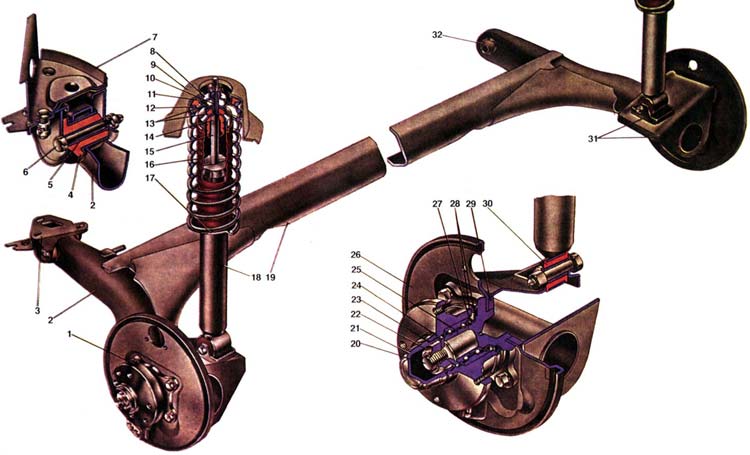

1. Ступица заднего колеса; 2. Рычаг задней подвески; 3. Кронштейн креплений рычага подвески; 4. Резиновая втулка шарнира рычага; 5. Распорная втулка шарнира рычага; 6. Болт крепления рычага задней подвески; 7. Кронштейн кузова; 8. Опорная шайба крепления штока амортизатора; 9. Верхняя опора пружины подвески; 10. Распорная втулка; 11. Изолирующая прокладка пружины подвески; 12. Пружина задней подвески; 13. Подушки крепления штока амортизатора; 14. Буфер хода сжатия; 15. Шток амортизатора; 16. Защитный кожух амортизатора; 17. Нижняя опорная чашка пружины подвески; 18. Амортизатор; 19. Соединитель рычагов; 20. Ось ступицы: 21. Колпак; 22. Гайка крепления ступицы колеса; 23. Уплотнительное кольцо: 24. Шайба подшипника; 25. Подшипник ступицы; 26. Щит тормоза; 27. Стопорное кольцо; 28. Грязеотражатель: 29. Фланец рычага подвески; 30. Втулка амортизатора; 31. Кронштейн рычага с проушиной для крепления амортизатора; 32. Резинометаллический шарнир рычага подвески.
На автомобиле установлена торсионно-рычажная подвеска задних колес. Направляющим устройством подвески являются два продольных рычага 2, соединенных между собой упругим соединителем 19. Так как соединитель значительно смещен вперед от оси колес, то по своим кинематическим свойствам подвеска соответствует независимой подвеске на продольных рычагах. Независимость хода каждого колеса обеспечивается за счет скручивания усилителя, имеющего U-образное сечение, которое обладает большой жесткостью на изгиб и малой - на кручение. Продольные рычаги 2 выполнены из трубы. Они приварены к соединителю 19 через усилители рычагов и образуют вместе с соединителем единую балку, шарнирно подвешенную через кронштейны 3 к кузову. Каждый рычаг подвески спереди имеет втулку, в которую запрессован резинометаллический шарнир 32, состоящий из резиновой 4 и металлической 5 втулок. Через распорную втулку 5 проходит болт 6, соединяющий рычаг подвески со штампованным кронштейном 3, который крепится к кронштейну 7 кузова приварными болтами с гайками и шайбами. На болт крепления рычага навертывается самоконтрящаяся гайка. К задней части рычагов приварены кронштейны 31 с проушинами для крепления амортизаторов и фланцами 29 для крепления болтами оси 20 ступицы заднего колеса и щита тормозного механизма заднего колеса. Упругие элементы подвески состоят из пружины 12 и буфера 14 хода сжатия. Пружина выполнена из пружинной стали круглого сечения. Она установлена на амортизаторе 18 и опирается нижней частью на чашку 17, а верхней - в опору 9, приваренную к внутренней арке кузова. Нижняя опорная чашка пружины приварена к амортизатору. Между пружиной и верхней опорой установлена изолирующая резиновая прокладка 11. Пружины задней подвески, как и передней, под контрольной нагрузкой по длине делятся на два класса - А и Б. Пружины класса А маркируются желтой краской по внешней стороне средних витков, класса Б - зеленой. Буфер 14 хода сжатия выполнен из полиуретана. Он установлен на штоке амортизатора внутри пружины подвески. Сверху буфер упирается в крышку защитного кожуха 16, а при включении в работу - на опору буфера, которая напрессована на верхнюю часть резервуара амортизатора. На наружной поверхности буфера выполнены кольцевые канавки, определяющие место его деформации. Защитный кожух 16 предохраняет от загрязнения и механических повреждений шток 15 амортизатора и буфер 14 хода сжатия. Кожух изготовлен из резины, имеет гофрированную форму для изменения длины при ходах подвески. В верхней части кожуха выполнена изнутри кольцевая канавка, в которую заходит отбортованная часть стальной крышки. Нижняя часть кожуха, за счет своей упругости, поджимается к опорной чашке пружины подвески. К фланцу рычага подвески четырьмя болтами крепится ось 20 заднего колеса. Одновременно с осью этими же болтами крепится щит 26 тормозного механизма заднего колеса. На оси на двухрядном шариковом подшипнике вращается ступица 1 заднего колеса. Ступица крепится на оси гайкой 22 с упорной шайбой 24. Гайка фиксируется на оси обжимом ее пояска в паз оси. Подшипник 25 в ступице фиксируется стопорным кольцом 27. Подшипник закрытого типа, с закладной "вечной" смазкой. С внутренней стороны ступица уплотняется двумя грязеотражательными кольцами 28, одно из которых приварено к ступице колеса, другое к фланцу оси. Между ними образуется лабиринтное уплотнение. Снаружи полость ступицы закрывается колпаком 21. Между ступицей и колпаком устанавливается уплотнительное кольцо 23. Подшипник ступицы колеса в процессе эксплуатации автомобиля не смазывается и не регулируется. К ступице колеса четырьмя болтами крепится диск колеса. Амортизатор 18 задней подвески гидравлический телескопический двухстороннего действия. Нижней проушиной амортизатор крепится к кронштейну 31 нижнего рычага подвески болтом с самоконтрящейся гайкой. Верхнее крепление амортизатора штырьевое: шток крепится к верхней опоре 9 пружины через две резиновые подушки 13 и опорную шайбу 8. Между шайбой и крышкой защитного кожуха установлена распорная втулка 10.
