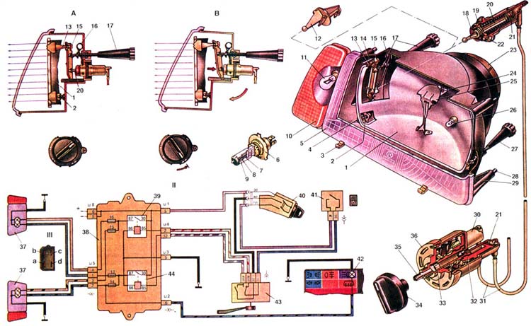

1. Рефлектор: 2. Нижняя опора рефлектора. 3. Ограничитель щетки очистителя; 4. Нижний держатель рефлектора: 5. Рассеиватель фары. 6. фланец лампы: 7. Нить дальнею света; 8. Экран нити ближнего света; 9. Нить ближнею света; 10. Рассеиватель указателя поворота; 11. Лампа AI2-21-3; 12. Заглушка. устанавливаемая вместо рабочего цилиндра гидрокорректора; 13. Верхний держатель рефлектора; 14. Стяжная пружина: 15. Рычаг: 16. Возвратная пружина рычага; 17. Винт вертикальной регулировки света фары: 18. Чехол: 19. Втулка; 20. Шток рабочего цилиндра: 21. Манжета; 22. Корпус рабочею цилиндра: 23. Кожух фары; 24. Лампа АКГ12-60+55; 25. Экран; 26. Лампа А12-4: 27. Винт горизонтальной регулировки света фары: 28. Шпилька крепления блок-фары; 29. Корпус фары; 30. Корпус главною цилиндра гидрокорректора; 31. Трубки. соединяющие главный цилиндр с рабочими: 32. Двойной поршень: 33. Приводной винт; 34. Рукоятка; 35. Насадка: 36. Крышка: 37. Блок- фара; 38. Монтажный блок; 39. Реле включения ближнего света фар; 40. Выключатель зажигания; 41. Выключатель наружного освещения; 42. Контрольная лампа дальнего света фар; 43. Переключатель света фар; 44. Реле включения дальнего света фар; 45. I.Схема действия гидрокорректора фар: 46. А-автомобиль с одним водителем: 47. В-с водителем и грузом в багажнике; 48. И.Схема включения фар; 49. III.Вид на штекерный разъем блок-фары: а штекер ближнего света; в. штекер дальнею света: с штекер габаритного света: d штекер массы.
Для освещения дороги в темное время суток устанавливаются две блок-фары (правая и левая). Они состоят из прямоугольных фар с лампами головного и габаритного света, сблокированных с секцией бокового указателя поворота. Блок-фары крепятся к передку автомобиля четырьмя шпильками 28 и гайками с зубчатой кромкой, которые предохраняют их от самоотворачивания. Ближний и дальний свет фар переключается левым рычагом подрулевого переключателя 43, если включен выключатель наружного освещения. Кроме того, в электрической схеме предусмотрена возможность световой сигнализации, т.е. кратковременного включения дальнего света фар при любом положении выключателя наружного освещения. В этом случае дальний свет фар включается оттягиванием на себя левого рычага подрулевого переключателя, а питание на контакты световой сигнализации в переключателе 43 фар подается непосредственно от штекера "INT" выключателя зажигания 40, минуя выключатель наружного освещения. Нити двух ламп головного света фар потребляют довольно значительный ток 8-10 А. Поэтому, чтобы разгрузить контакты переключателя 43 фар и увеличить его долговечность, фары включаются не напрямую переключателем 43, а через дополнительные реле 39 и 44 типа 113.3747. Они обладают мощными контактами и установлены в монтажном блоке 38. Реле 39 включает ближний свет в обеих фарах, а реле 44 - дальний свет. В результате через контакты переключателя фар протекает только ток питания обмоток реле, не превышающий 0,2 А. Рефлектор 1 фары изготовлен из стали и имеет форму параболоида, ограниченного сверху и снизу горизонтальными плоскостями. Для создания зеркальной отражающей поверхности рефлектор внутри покрывается специальным термостойким лаком, а затем на него в вакууме наносится тонкий слой алюминия. Такое покрытие отражает от 90% падающего на него света. Рассеиватель 5 фары выполнен из бесцветного силикатного стекла с высокой степенью прозрачности. На его внутренней поверхности отпрессована сложная система линз и призм, рассеивающих свет в горизонтальной плоскости и концентрирующих световой поток в необходимых направлениях согласно международным нормам. Лампа 24 головного света фары галогенная. Колба лампы изготовлена из кварцевого стекла и заполнена парами йода (галогена) и каким-либо инертным газом. Галогенные лампы обладают повышенной световой отдачей, что обеспечивается более высокой температурой нагрева нити и повышенным сроком службы из-за химического процесса, происходящего в лампе. Этот процесс заключается в следующем. При горении с нити накала испаряются частички вольфрама и осаждаются на стенках лампы. Пары йода соприкасаются с ними и при температуре около GOO'C образуется йодистый вольфрам. Это соединение неустойчиво при высоких температурах и, попадая в зону раскаленной нити, разлагается на йод и вольфрам, который осаждается на нить, а йод перемещается к стенкам колбы. Таким образом, у включенной лампы происходит постоянный перенос вольфрама со стенок на нить. Поэтому стенки колбы остаются чистыми, нить медленнее утоньшается, и долговечность лампы увеличивается. При замене галогенных ламп необходимо соблюдать осторожность и брать лампу перчатками или платком, чтобы не оставить жировых следов от пальцев на стекле лампы. Если же такие следы на лампе имеются, то удалить их спиртом. Жировые загрязнения приводят к потемнению стекла лампы, поскольку оно нагревается до высоких температур. В результате она перегревается и быстро выходит из строя. В лампе находятся две вольфрамовые нити: одна (55 Вт) для ближнего света и другая (60 Вт) для дальнего. Нить 7 дальнего света находится в фокусе рефлектора, и поэтому лучи дальнего света собираются в узкий пучок, направленный почти параллельно дороге и хорошо освещающий ее на максимальном расстоянии от автомобиля. Нить 9 ближнего света выведена вперед из фокуса рефлектора и закрыта снизу специальным металлическим экраном 8. Это сделано с целью ограничить распространение ближнего света вверх. Если направить пучок ближнего света на стенку, то пятно света будет иметь форму эллипса со срезанной верхней половиной. В левой части пятна верхняя граница освещенного участка будет проходить точно по горизонтальной оси эллипса, а в правой части по линии, исходящей вверх из центра эллипса под углом 15 к его горизонтальной оси. Такая форма пучка света обеспечивает хорошее освещение дороги перед автомобилем (особенно ее правой стороны и обочины) и уменьшает возможность ослепления водителей встречного транспорта. Направление пучка света фары в горизонтальной плоскости можно регулировать винтом 27, а в вертикальной плоскости винтом 17. При вращении винта 27 перемещается вперед или назад левый край рефлектора, и он поворачивается относительно нижней опоры 2 и шаровой головки верхнего держателя 13. При вращении винта 17 рефлектор через рычаг 15 поворачивается относительно нижней опоры 2 и шаровой головки винта 27. В зависимости от загрузки автомобиля изменяется угол наклона осей фар относительно дороги и, соответственно, отклоняется направление пучков света фар. Для корректировки направления пучка света в зависимости от нагрузки на часть автомобилей устанавливается ручной гидрокорректор фар, которым можно с места водителя в небольших пределах корректировать направление пучка света фар в вертикальной плоскости. Если гидрокорректора на автомобиле нет, то вместо него в корпус фары вставляется заглушка 12. Гидрокорректор фар состоит из передаточного механизма (или главного цилиндра), закрепленного гайкой на панели приборов, двух рабочих цилиндров, установленных на корпусах блок-фар, и соединительных трубок. Цилиндры и трубки заполнены специальной жидкостью, не замерзающей при низких температурах. Конструкция гидрокорректора неразборная, и в случае повреждения он должен заменяться целиком, в сборе с цилиндрами и трубками. При нагрузке автомобиля только одним водителем поршень 32 приводного механизма до конца вдвинут в цилиндры корпуса, а штоки 20 рабочих цилиндров максимально выдвинуты из корпусов. Если положить груз в багажник, то задняя часть автомобиля опустится, и пучок света фар приподнимается вверх. Чтобы вернуть его в прежнее положение, поворачивают рукоятку 34 гидрокорректора до упора против часовой стрелки. При этом поршень 32 выдвигается назад из цилиндров и отсасывает жидкость из трубок и рабочих цилиндров. Возвратными пружинами штоки рабочих цилиндров вдвигаются в корпуса, и рычаги 15 фар поворачиваются пружинами 16 против часовой стрелки. Верхняя часть рефлектора фар перемещается вперед, и пучок света фар приподнимается.
